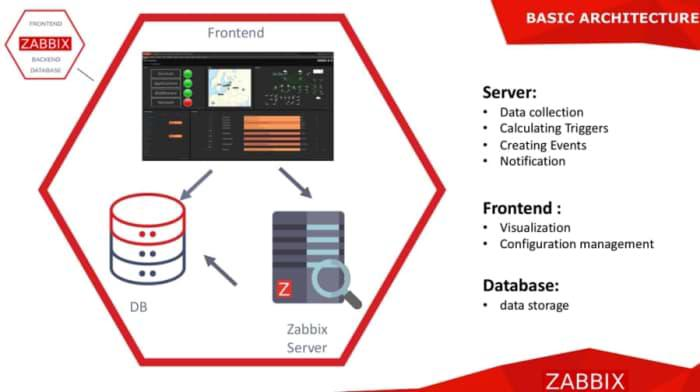

Архитектура Zabbix состоит из Zabbix сервера и клиентов. Сервер обычно взаимодействует с нативными клиентами, известными как Zabbix агенты. Агентом может быть система Linux, Windows или NIX. Zabbix агент — это клиентское программное обеспечение, установленное на клиентской машине для сбора журналов мониторинга и отправки их на сервер.
Ниже приведена иллюстрация архитектуры Zabbix.

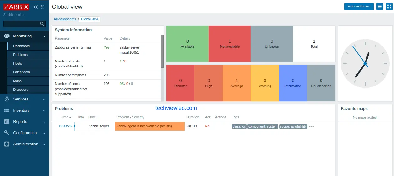

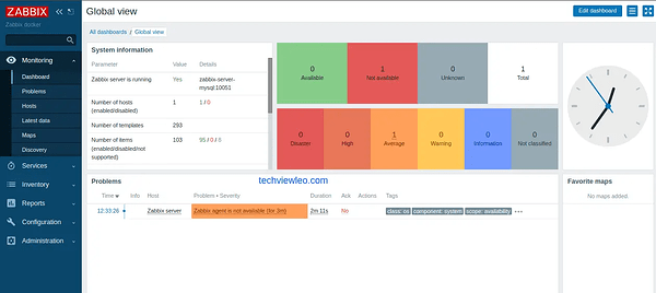

Эта служба будет доступна на хост-машине через порт 80/TCP. Теперь вы можете получить доступ к веб-интерфейсу Zabbix через порт 80.

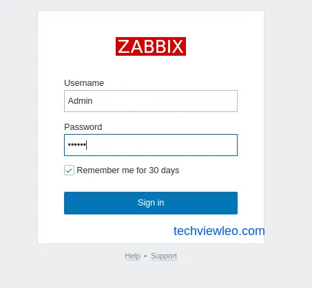

Шаг 4 – Доступ к веб-интерфейсу Zabbix 6.0 LTS
Веб-интерфейс Zabbix 6.0 теперь доступен на порту 80 и может быть доступен с помощью URL http://IP_address или http://domain_name
Войдите в систему, используя учетные данные по умолчанию:
Username: Admin
Password: zabbix
После успешного входа в систему вы должны увидеть панель управления ниже:

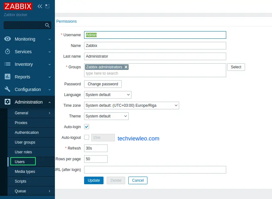

Измените пароль администратора в разделе Администрирование > Пользователи > Пароль администратора > > Изменить пароль.
После установки предпочтительного пароля нажмите кнопку «Обновить»

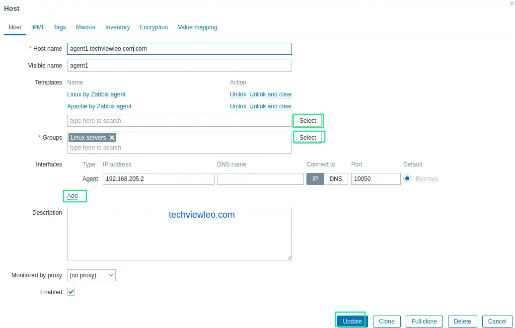

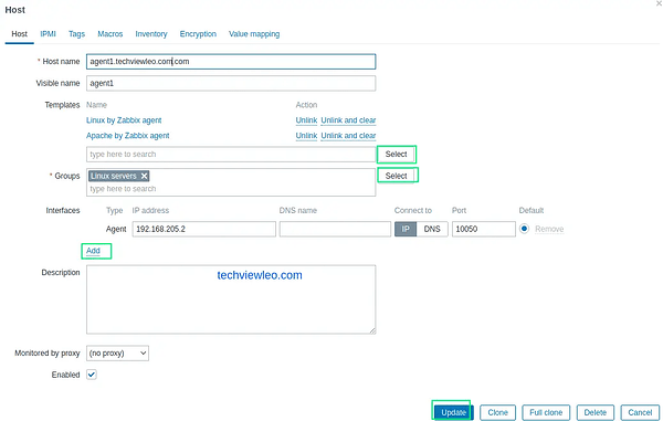

Добавление Zabbix агента на Zabbix сервер
Zabbix агент теперь можно добавить на сервер, перейдя в Конфигурация > Узлы сети > Создать узел сети.
Вам необходимо предоставить:
- Имя хоста Zabbix агента для мониторинга должно совпадать с именем, введенным в конфигурационный файл агента.
- Видимое имя Zabbix агента.
- Выберите группу или добавьте новую группу в поле «Группы».
- IP адрес Zabbix агента
- Порт сервиса Zabbix агента, порт по умолчанию 10050
Заполните данные, как показано ниже:

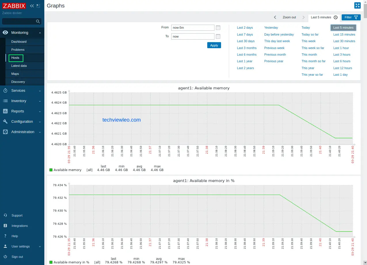

Не забудьте добавить шаблоны мониторинга в зависимости от того, что вы хотите отслеживать на агенте: Затем нажмите кнопку «Добавить», чтобы добавить агента. После добавления агент будет доступен, как показано ниже:

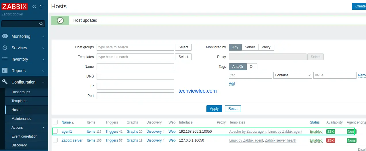

После добавления перейдите в раздел Мониторинг узлов > и выберите нужный узел сети для мониторинга. Затем выберите графики для просмотра данных.
На этом мы заканчиваем это руководство о том, как запустить Zabbix Server 6.0 LTS в Docker Containers. Мы также рассмотрели, как Zabbix агенты могут быть добавлены на сервер. Я надеюсь, что это существенно.
