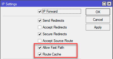

Прежде всего перейдем в IP — Settings и убедимся, что флаги Allow Fast Path и Route Cache установлены. В современных моделях это настройки по умолчанию, поэтому данная рекомендация носит чисто академический характер. В данной конфигурации IPv4 TCP и UDP-трафик, удовлетворяющий перечисленным выше условиям, будет автоматически отправлен по быстрому пути.
